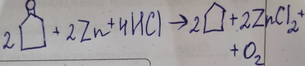

20240302_125751.jpg.156eec858bc5cf680d14cc6266e0ae37.jpgА является ли такая запись реакции достоверной?
